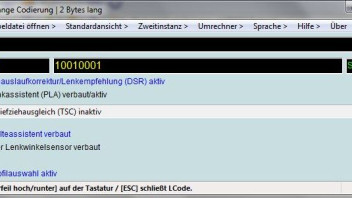

    Ich habe jetzt noch mal geschaut.
    Ich vermute die Lenkung ist aus einem A3.
    Die meisten TT die ich ausgelesen habe hatte 9103 statt der 9303 von dir.

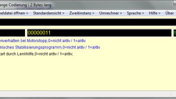

    Ich habe die 93 und 91 mal sichtbar gemacht.
    1.924
    3.067
    • 7. April 2025 um 16:06
    Hier noch die Info zu Byte 1
  • Alice007
    • 13. April 2025 um 21:25
    Hi TT-Eifel,
    vielen Dank für deine Hilfestellung! Man konnte es tatsächlich direkt am Fehler sehen, der auf "PLA" hingewiesen hat, was für den Parklenkassistenten schließen lässt, den der TT natürlich nicht hat.
    Nachdem der Haken entfernt war und wir alle Fehler gelöscht haben, war dieser immer noch vorhanden (kurzer Schock). Erst nach Abschließen für 3 Minuten und dann erneutem auslesen war er dann wirklich weg. Glück gehabt :)
