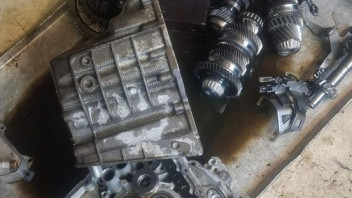

    Bin im besitz eines Audi TTs Bj 2017 Roadster und leider steht dieser seit 2-3 Monaten nur noch da er einen Schaden hat den ich nicht deuten kann...
    Im Leerlauf alles Top keine Geräusche bis 10 Km/h auch nicht, aber überschreitet man die 10 Km/h sei es 20 und geht um Gas runter gibts ein Metallisches Klimpern
    als würden Zahnräder aneinander Reiben. Jedoch fährt sich das Auto gut 1-6 Gang alles sauber und kommt nur wenn das Gas weggenommen wird.
    Gasannahme wie gewohnt fährt sich auch wie gewohnt.
    Getriebe wurde durchgecheckt alles gut keine Spuren von abrieb sonstiges nur das Öl war Pechschwarz bei 67.000 Km abseits davon nichts ersichtliches.
    Ausgleichsgetriebe wurde auch ausgetauscht da auf der Hebebühne das Teil ordentlich gewackelt hat beim Gas wegnehmen mit ESP aus ändert sich leider auch absolut nichts am
    Problem daher hatte jemand ähnliche Erfahrung zwecks dieser Lage?
    Video zum Geräusch: https://streamable.com/9078ka
    Bild vom Öl mal als Anhang
