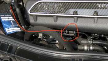

    Es gibt kein Tankentlüftungsventil im ETKA. Deshalb findest du auch nichts. Es gibt ein Ventil, welches oben auf dem Aktivkohlebehälter sitzt. Oder du meinst das Magnetventil. Da geht der Schlauch hin vom Aktivkohlebehälter. Müsste das auf dem Foto sein.
    Magnetventil Teilenummer 037906283C

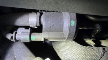

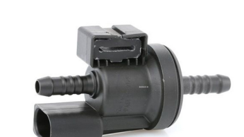

    • 19. März 2026 um 16:52
    • Neu
    PS
    Im Zubehör nennt sich das Luftsteuerung-Ansaugluft ?
    sieht auch anders aus.
    Bei mir sieht es genauso so aus wie das hier:
