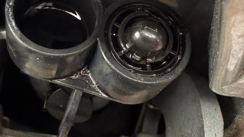

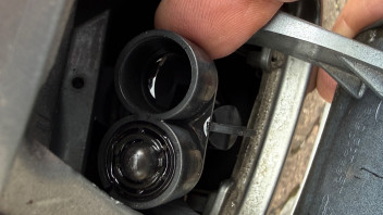

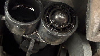

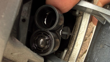

    Hi
    Ich habe versucht erfolglos versucht die Düsen aufzupoken und dabei ist mir etwas aufgefallen.
    Bilder von Ersatzdüsen im Netz zeigen jeweils zwei kleine ,,Kuppeln „
    Bei beiden Seiten ist jeweils nur eine - siehe Bilder. Kann es sein, dass es da Abweichungen gibt?
    Aber auch aus den beiden Düsen kam kein Wasser. Klappen fahren aber voll aus und die Düsen fahren nach oben.
    Danke im Voraus für Eure Einschätzungen
    Jürgen
