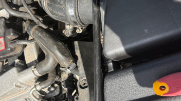

    Ich habe heute mal nach den Zündkerzen und dem Luftfilter geschaut.

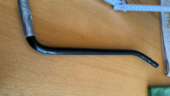

    Dabei habe ich festgestellt, dass die Zündkerzen reif für den Wechsel sind. Der Luftfilter war ok. Nach dem Zusammenbau lief der Motor dann aber total unrund und klappernd.ich habe dann festgestellt, dass das Kunststoffrohr ( Bild) nicht mehr richtig zusammengesteckt war. Leider ist es an dem Ende auch eingerissen. Es läuft unter dem Ansaugschlauch quer durch den Motorraum. Abdichten mitPanzerband brachte nicht viel. Etwas ruhiger läuft er, aber es klappert immer noch.
    Hat jemand eine Idee woran das liegen könnte? Kann mir jemand sagen was das für ein Rohr ist und wo ich das bestellen kann?

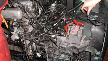

    Schau nach wo es auf beiden Seiten angeschlossen ist daraus ergibt sich die Funktion.
    Ist ein Verbindungsrohr von der Unterdruckanlage.
    Das Bild ist ungünstig aufgenommen und es gibt zu viel Rohre und Schläuche beim 1,8T da muss man genau schauen wo es angeschlossen ist.
    Es könnte z.B. zum Aktivkohlebehälter gehen oder zur Saugstrahlpumpe.
    Hier sieht du was ich meine warum man wissen muss wo es angeschlossen ist.

    Der unrunde Motorlauf lag an den Zündkerzen. Neue Kerzen rein und das Problem gelöst.
    Anbei ein Bild von dem beschädigten Rohr.
    Das läuft von der Front in Richtung Stehwand unter dem dicken Ansaugrohr und wird an so eine Art Filter angeschlossen. Ist ca 35 cm lang
