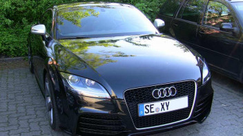

  • Amalineo
    661
    • 3. Juni 2010 um 22:25
    Bitte schön! ;)
      • 79,67 kB
      • 800 × 600
      • 274
    Gruß, Lars
    • 3. Juni 2010 um 22:29
    Sehr dezent (soweit ein RS eben dezent sein kann). :D

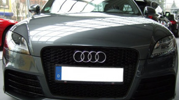

  • Fan342
    • 3. Juni 2010 um 23:19
    Ich hätte da auch noch eine Variante beizusteuern
    Gruss fan342
    Einmal editiert, zuletzt von Fan342 (3. Juni 2010 um 23:25)
