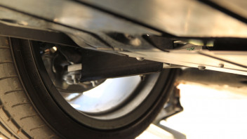

    Ich hab meinen heute mal hochgebockt und siehe da die Plastikluftführung ist bei mir schon verbaut! Wenigstens das! Meiner ist 5/2011.
    Gruß Denis
    PS: Beachtet den schaulustigen Mitbewohner! :D

    S/ist/nicht/genug: Hast Du noch ein Bild wo das Deckblech besser zu erkennen ist?
    Müsstest ja auch schon das neue verbaut haben
    Mein TTRS exclusive
    • 26. Juni 2011 um 22:59
    • #309
    Mehr Bilder habe ich leider noch nicht gemacht...
  • carbon
    241
    • 26. Juni 2011 um 23:00
    • #310
    Schade. :(

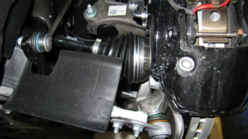

    so siehts von vorne aus

    hab auch schön eins am querlenker :thumbup:
    bisher noch keine probleme mit der bremse :thumbup:

    hab auch noch eins wo er auf der bühne war :thumbup:

    TTRS-Michi &
    Savas:
    ich weiss nicht ob Ihr die Bilder für mich eingestellt habt, jedoch hätte ich gerne ein Bild von den neuen Deckblechen und nicht von den Luftführungen!
    Irgendwie sehen die Naca-Düsen bei dir anders aus, auch wenn sie auf dem Photo nicht ganz drauf sind.

    hier jens, extra noch mal für dich die düsen
    ob sich im vergleich zu den alten MJ etwas verändert hat, kann ich dir jedoch auch nicht sagen
