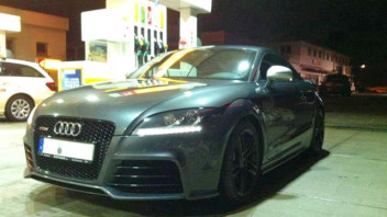

    Zitat
    Das Problem ist in diesem Fall die Form der Speichen, da diese von der Radnabe zur Lauffläche hin schräg nach außen verlaufen.
    So hat man, je weiter man an der Lauffläche ist, mehr Platz nach außen.
    Aber mal ne andere Frage: welche Felgen sind das genau die du meinst?
    Gibt doch eig nur eine 18 Zoll Audi Felge für den Ttrs
    Gemäß der Beschreibung sind's 245/40 18" und nur ein eher schlechtes Bild mit den Winterreifen...

    Das sind aber nicht die orginalen Audi ttrs Felgen.
    Die stammen vermutlich von einem anderen Audi, und werden keine 9x18 breit sein.
    Hm ok - also wenn's dann zum Update kommt, am besten mit den Felgen vor fahren :D und gucken was passiert...

    @H3llron:So würde ich es auch machen!
