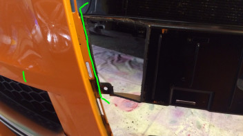

  • Ocean84
    86
    • 28. August 2010 um 08:49
    für mich nach der origi ttrs front die zweitbeste lösung mit dem ttrs grill und den tts facelift gittern, so harmoniert alles schön zusammen

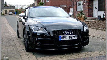

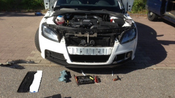

  • christoph-m
    • 28. August 2010 um 21:40
    nachdem ich jetz seit april überleg bestell und rum mach isser fertig:
    also...
    1) wer sein auto liebt lässt das lieber is heftig da rumzuschneiden
    2) man muss wirklich die ganze plastikdings da vorne wegmachen
    3) mit dem brotmesser das styropor abtragen...
    4) die facelift teile unten wer da n loch bohrt is selber schuld.. passt so auch und sieht gut aus
    einfach die teile wegfeilen...
    5) es geht auch ohne schürze abbaun aber nur mit richtig guten werkzeug
    hab fenstermontage / einstell werkzeuge benutzt die man um 90Grad abwinkeln kann
    hier die bilder unten NSW mit den weißen lampen
    http://sphotos.ak.fbcdn.net/hphotos-ak-ash…3_6312962_n.jpg
    http://sphotos.ak.fbcdn.net/hphotos-ak-snc…2_3438124_n.jpg

  • Ocean84
    86
    • 29. August 2010 um 02:29
    sieht natürlich auch schön aus wobei ich mir nicht einen abgebrochen hätte nur um die front dran zu lassen, 8 schrauben ab machen und die stange ist unten und alles geht viel leichter, wieso hast du das styroporzeugs nicht dran gelassen?
    ich hab bei mir für die befestigung der gitter löchter gebohrt, wie original, die erfinder werden sich schon was dabei gedacht haben oder? :)
  • christoph-m
    • 29. August 2010 um 04:52
    Naja ohne gebohrte Löcher stehst ein bisschen ab aber man bekommst viel leichter ab und es sitzt doch bombenfest :)
    Ich hab's nich so mit loecher in 2 Monate alte Autos bohren ;)
    Danke fuer die Komplimente :)
    Gerne doch:
    Es sind die Superwhite H11 (Artikel N134297) von xenonlook.com, das Paar für knapp 30 Euro.
    Aber bring Zeit mit die liefern in Schneckentempo.. Dauerte ne woche
    Aehm was war noch..
    Achso Styropor.. Ja ohne ging's Net dran o0 bei dir schon?
    Seltsam.. Sieht nich optimal aus aber frueher oder spaeter fahr ich eh n Vieh zam und dann kommt rs Front ;)
  • Ocean84
    86
    • 29. August 2010 um 11:44
    also bei mir passte das mit dem styropor, mache gleich mal zwei drei detailfotos
