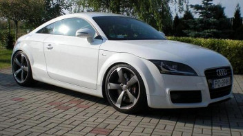

  • holland
    • 28. Juli 2010 um 16:42
    Zitat von Rail
    naja im Moment habe ich ja 235/35 was ja sehr schmal ist... da ist 245/35 ja schonmal ne Steigerung :)
    Hmm... also ich tendiere jetzt zu den 19 Zoll 7 Speichenfelgen mit 245/35 und Spurverbreiterung vorne 10mm, hinten 15mm <- geht das jetzt?
    (Knubbel ist raus)
    Falls nicht, nehme ich 255/35 ohne Spurplatten.
    Ich würde DIE nehmen und 5mm Spurplatten dazu. :)
    Schaut dann SO aus:
      • 72,04 kB
      • 631 × 373
      • 54
    2.970
    7.739
    • 28. Juli 2010 um 16:46
    Nimm die 255/35 und lass den Spurplattenknös weg :thumbup:
  • Rail
    59
    • 28. Juli 2010 um 16:47
    hat das jemand drauf? gibts davon bilder und schleift da nix?
  • holland
    • 28. Juli 2010 um 16:49
    Hab ich grad hochgeladen.
    Das Felgenmass ist gleich mit dem, die du ausgesucht hast.
    NEIN, da schleift NIX ;)
