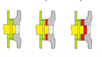

    Habe hinten 15mm pro Seite und muss noch den Knubbel entfernen. Im Netz bin ich auf zwei unterschiedliche Typen gestoßen ( H&R). Welche kann ich da denn nutzen? Habe die 9x19 5 Arm Rotor als Sommerreifen .
    Danke für Eure Hilfe!
    1.Version H&R
    2.Version H&R

    Nr1
    Die originalen Felgen haben eine Phase von 6,5mm
