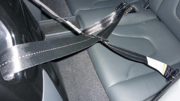

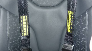

    könnte mal jemand ein bild von dem eingebauten schrothgurt im tt zeigen? scheint hier ja leute zu geben die es eingebaut haben!

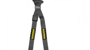

    Zitat von PremiumPerformance
    An die kann ich mich auch noch erinnern. Hatten eine Rolle die elektrisch nachspannt dadurch musste man nicht umstellen wenn die Freundin mal mit dem Auto gefahren ist. Funktionierte mittels Fliehkraftschalter der dann sperrte. Die fixen bieten definitiv mehr Halt dafür konnte man sich mit den elektrischen auch mal etwas nach vorne beugen (z.B. wenn das Handy beim Bremsen in den Fußraum fliegt). :D
    sowas hier? Ebay
