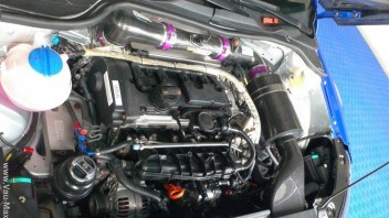

    Ich kenne das Thema ziemlich anders. Vor allem der Grund ein PCV Fix zu verbauen...
    Der Motor hat eine "Entläuftung" am Zylinderkopf (siehe Bild). Dort wurde die "Luxusversion" mit zusätzlichem Catch-Tank (aussen links) verbaut.
    Im Motor entstehen Oldämpfe, die serienmäßig in dem Bereich mit der hellen Platte am Zylinderkopf umgelenkt werden. Dies geschieht mit einem Ventil, dass Ladedruckabhängig öffnet und schließt. Leider ist dieses Ventil recht anfällig und geht wohl gerne mal kaputt. Vor allem unbemerkt.
    Ob man das nun als Fehlkonstruktion bezeichnen kann oder nicht, kann ich nicht einschätzen. Es ist wohl so, dass die Öldämpfe in die Ansaugbrücke bzw. Einlassventile geleitet werden. Und genau an den Ventilen entstehen Verkokungen die dem Motor schaden. Davon gibt es im Netz auch schon Bilder. Ob die Laufleistungen usw. stimmen kann ich nicht sagen.
    Mit dem PCV Fix wird diesen Ventil ersetzt/übergangen. Wohin die Gase dann, in dieser einfachen Version, geleitet werden kann ich nicht sagen. Bei der im Bild zu sehenden Luxusversion werden die Gase im Catch Tank aufgefangen. Die zurückfließenden Dämpfe sind dann ölfrei, da im Catch Tank kondesiert.
    Das PCV Fix mit einer Leistungsteigerung etc. zu verbinden halte ich für sehr falsch. Ein größerer LLK führt auch zu keiner Leistungssteigerung, sondern hält bei hohen Außentemperaturen die Leistung nur länger.
    Im Golf 5 GTI - Forum gibt es dazu unter anderem einen sehr ausführlichen Thread.

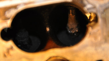

    Wenn der Ölschleim sich in den Einlasskanälen absetzt und verkokt warum wird nicht bereits ab Werk ein Catch Can System verbaut?
    Wenn so schädlich wäre würden sich die geringen Kosten doch absolut auszahlen.
    Abgesehen von sauberen Einlasskanälen, merk ich als Fahrer dass ich ein CCS verbaut habe? Ohne hält der Motor auch lange genug und ich hab nicht vor da 500tkm drauf zu fahren. Ist beim Durchzug oder Verbrauch was bemerkbar?
  • TCS Performance
    • 23. Januar 2011 um 13:35

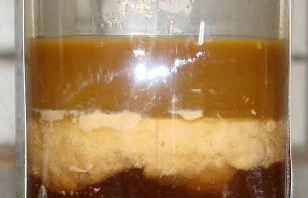

    Warum das nicht schon ab Werk verbaut wird musst du den Hersteller fragen, aber klar ist das die Hersteller nichts einbauen werden was man leeren muß und die Service Fraktion auch noch Geld verdienen will.
    Oft kommt es auch an kleinen Motoren zu diesem Fall das die Einlasskanäle verkoken was zu enormen Reperaturkosten führt.
    Merken wird man von dem system nichts ausser das der Motor geschohnt wird und das auch oft defekte PCV Ventil dadurch ausgetausch wird was zu Ladedruckverlust also Leistungsverlust führt oft aber auf dem schleichenden Weg so das das vom Fahrer gar nicht erkannt wird!
    Das system hat nichts damit zu tun ob mit dem Fahrzeug 5 tkm oder 500 tkm gefahren wird, denn dieses Problem kann auch schon nach 30 tkm auftreten und da dies auch ein schleichender Prozess ist wird man es erst merken wenn es schon zu spät ist. Die Verokung fängt schon nach den ersten km an.
    Mit Verbrauch bzw. Durchzug hat dies nichts zu tun, ausser im gleichen Zuge wäre das PCV defekt, aber habe ich ja schon beschrieben!
    Hier mal ein Bild des Ölschlammes was sich nach ca. 6 Monaten angesammelt hat, sind ca. 500ml und ein Bild der Einlasskanäle eines 50tkm alten Motors (MKB: BHZ)

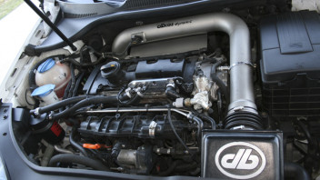

    Hast du nen Bild wie das genau verbaut wird?
    Und wie oft muss man das ausleeren?
    PS: Ich Idiot, habe gerade oben das Bild gesehen :rolleyes:
    Besten Gruß
    Marcus
  • black_rabbit
    370
    • 23. Januar 2011 um 19:22
    Das Bild stammt allerdings aus einem Golf 5 - Motorraum.
    Wir in Europa haben das Problem, dass im Bereich der Beifahrerseite dieser blöde Aktiv-Kohle-Filter platziert ist und man den Catch-Tank nicht so leicht einbauen kann, wie die Leute auf der anderen Seite des Teichs.
    Allerdings kann man sich auch selbst eine Halterung bauen. Handwerkliches Geschick oder Kontakte vorrausgesetzt.

    Es gibt zwei Varianten vom Einbau, zum einem mit passendem Halter am Platz des AKF´s und dieser wird nach vorne versetzt (ist die von mir meist verwendete Möglichkeit) oder vor dem AKF am Schloßträger mit passendem Halter.
