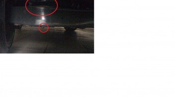

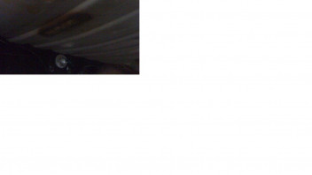

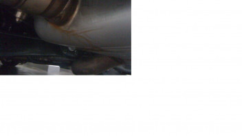

    So hab jetzt doch mal paar Bilder gemacht (leider nur mit Iphone-Qualität). Man kanns glaub ich trotzdem gut erkennen. Mit was kriegt man den Rost am besten weg? Rostumwandler? Unterbodenschutz hätte ich da, aber den einfach so drüber zu pinseln bringt ja auch nix.

    ich hab den grob mit ner Drahtbürste entfernt, aber vorsichtig sein sonst platzt noch mehr lack ab. wenn dann noch etwas rost da ist kann man da durchaus etwas rostumwandler drauf tun. anschließend halt lack oder unterbodenschutz drauf zum versiegeln. vielleicht noch sprühwachs drauf machen wenn alles getrocknet ist.
    die mangelde versieglung an nicht sichtbaren teilen sit eigentlich bei allen herstellern durch die bank weg zum davon laufen. habe noch einen E30 der sieht an den fahrwerksteilen echt wüst aus, jetz hab ich demletzt nen E46 von unten gesehen dagegen ist der 10 Jahre ältere E30 mustergültig...

    also erstmal, Rost am Auspuff ist zwar unschön, aber m.M. ist der Auspuff eh ein Verschleißteil und wird über die Jahre mal getauscht, und dann am besten gegen ne V4A Anlage :P

    Die Korrosion an den Schweißnähten ist u.U. Prinzip bedingt (Material, Schweißzusätze, Schweißverfahren). :S
    Eine vollaustentitische Anlage WIG-verschweißt (mit dem korrekten Zusätzen) und korrekt gebeizt & passiviert hat das nicht, da dort eine korrekte Chrom-Passivschicht ausgebildet wird ... :D

    Sandstrahlen ist völlig falsch, da es die Oberfläche vergrößert und pulverbeschichten fällt flach weil die AGA dafür zu heiß wird.
    Nur eine richtige Edelstahlanlage hilft da wie TTRS_Gummersbach schon sagte.
    Leider ist nur der ESD aus rostfreiem Stahl. Rohre und VSD nicht. Ich halte das aber für rein kosmetisch.
    Originalanlagen von VW oder Audi halten meist locker 10 Jahre und länger.
