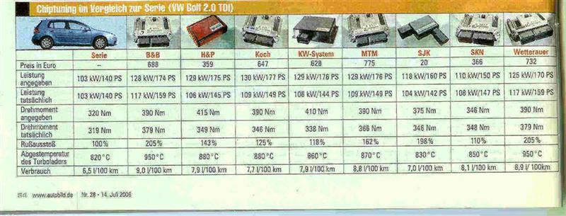

    • 8. Februar 2011 um 00:28
    Zitat von S/ist/nicht/genug
    Vielen Dank für die Testfahrt, somit kann man wenigstens feststellen das es doch etwas bringt. :thumbup:
    Na klar bringt's was. Ladedruck anheben kann ja nicht so schwer sein. Die große Frage ist ob's dem Motor auf lange Sicht gefällt.
    • 8. Februar 2011 um 15:56
    Da soll nochmal einer sagen es ist nicht gut wenn Tuner im Forum angemeldet sind.
    • 8. Februar 2011 um 21:27
    Endlich mal eine plausible Erklärung. Irgenwo musste ja der Hund verborgen sein!
