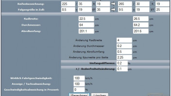

    Mischbereifung beim Allrad geht schon, NUR SOLLTE MAN DABEI BEACHTEN, das der ABOLLUMFANG DER REIFEN (VA zu HA) GLEICH IST/bleibt, sonst macht im besten Fall "nur" das ABS blöd rum! Im schlimmsten Fall fliegt Dir der Allrad / Antriebsstrang irgendwann um die Ohren!!!!! Auf meinem 8N Quattro fuhr ich eine Zeit lang auf der VA 8,5x19 mit 225/35/19 und an der HA 9,5x19 mit 265/30/19. Weder das ABS, noch der Allrad haben mit dieser Kombination gebockt / gelitten! Wie gesagt, das Geheimnis liegt im Abrollumfang! Du könntest auch an der VA 8,5x19 mit 245/35/19 und an der HA 9x19 mit ebenfalls 245/35/19 fahren! Das funktioniert technisch 100%ig!
    Hier findest Du einen Abrollumfangrechner!
    http://www.carsfromitaly.info/reifenrechner.php
    Im Anhang findest Du einen Vergleich des Abrollumfanges 225/35/19 zu 265/30/19 (Datei Abrollumfang)
    Zusätzlich habe ich mal 245/35/19 zu 255/35/19 verglichen! (Datei Abrollumfang2)
    Hier wird ersichtlich, das der Abrollumfang VA zu HA sich um 2,2cm ändert! Das heißt, ein Reifenpaar dreht langsamer als das Andere! So entsteht der ABS-Fehler! Nach ein paar Tausend km könnte ich mir auch vorstellen, das der Antriebsstrang darunter leidet!!!!!
    Ich behaupte jatzt mal, das beim RS3 der Unterschied des Abrollumfangs durch Anpassungen im Getriebe/Differential (HA) stattgefunden haben (ähnlich wie beim Allrad-Tracktor, der vorne sehr kleine und hinten ENORM GROSSE Räder fährt!)

    • Das ganze Auto kommt damit um ca. 1,1 cm tiefer
    • Es ist nach oben hin 1,1 cm mehr Platz im Radhaus. Zumindest mit aktiviertem MR und flachem Knubbel hast du damit vermutlich kein Problem mehr.
    Klingt toll, aber ich würde keinen 30er Querschnitt fahren wollen. Nicht umsonst gibt es das MR nicht mit 30er Querschnitt beim 20 Zoll Rad.

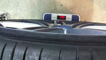

    Ich fahre 265/35 auf 9,5x18 ET52 ATS GTR (2 Sätze) und verkaufe meine OZ. Die Photos davon findest du in einer meiner früheren Antworten im Thread von TTS-Jens.
