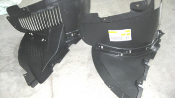

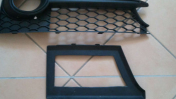

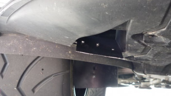

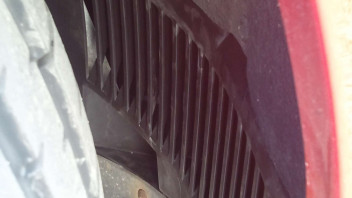

    servas
    da ich der Meinung bin, wenn man mit kleinen Dingen eine Verbesserung erzielen kann, sollte man es tun ..... :D
    also Radschalen vom RS besorgt und verbaut.
    vorn links ist ja die Luftführung von AUDI schon ganz brauchbar. vorn rechts geht aber nix aufgrund von der Abdeckung d. Abschleppöse.
    also mal die Abdeckung ausgebaut und eine Öffnung reingemacht :)
    verbaut sieht das dann so aus... und ICH denke schaden kanns nicht :-), und viel kosten tut es auch nicht

    Das mit den RS Radschalen ist aber nix neues, habe ich schon seit über einem Jahr drin. Jedoch bringt nur die Naca Düse unten drunter was. Die geschlitzten Öffungungen sind so geformt, dass sie die Luft seitlich aus dem Radhaus heraus führen, also ohne Änderung bringt das gar nichts > sprich die Öffunungen vorne sind so völlig überflüssig.

    ich denke, zum Abbau vom WÄRMEstau im Radkasten ist so eine Belüftung nicht verkehrt. ;)
    Jens, wie meinst du das "seitlich aus dem Radhaus heraus führen" ich dachte sie sollen die Luft an die Bremsen hin leiten. Ich habe neben einigen weiteren Modifikationen die Naca Düse durch ein kleines Leitblech "vergößert". Meine Serien-Bremsanlage bzw. der jetzt 2. Satz Originalscheiben hält bisher problemlos 50 volle Runden NOS in um die 8:00 BTG. ABER, und ich glaube das sind die Leitbleche an der Naca, bei >250 habe ich Sturm im Auto durch die Lüftungsöffnungen. Ich kann es mir nicht anders erklären.
