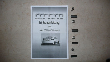

    Hallo
    Was genau muss ich mir da drunter vorstellen?
    http://www.mtm-online.de/de/Audi/TTRS-8J/Coup-2-5-TFSI-250-kW-340PS-quattro?FZID=TTRS8J250Q&KIT=m-ttrsverstllk
    Ein anderer Tuner (glaub es war Hohenester) bietet ja auch so "LLK-Klammern" an.
    Für was soll das gut sein?
    Dass die Ein- und Auslässe durch den höheren Ladedruck nach dem Chippen nicht reißen?!
    Hat jemand ein Bild von den Klammern?

    Biler hab ich keine, aber es sollen Klammern sein, die den LLK verstärken damit der die höheren Drücke aushält. Es sollen schon Serien-LLK bei gechippten RS, geplatzt sein.
    Was die Klammer genau verstärken, weiß ich auch nicht, wenn es nur die Anschlüsse wären, würde das nicht zu den "geplatzen LLK" passen, was man hier und da immer wieder hört.
    Soweit ich weiß war Hohenester einer der ersten mit den Klammern.

    CRS hat's bereits angeschnitten. Bei den Klammern geht's nicht um die Schläuche sondern um den Kasten selber. Da der Serien-LLK in der Regel gut genug ist, genügt es, einfach nur das schwächste Glied auszutauschen anstatt gleich nen komplett anderen LLK zu verbauen. DamianBochi hat seinen LLK doch "geklammert" bekommen. Vielleicht hat der Fotos davon.

    leider habe ich keine Bilder davon! Es werden aber wie schon richtig erwähnt 16 Klammern auf die Nähte gesetzt! Diese Klammern sind aus Stahl und werden aufgeschlagen!
    Ich vermute auch das MTM das bei Hohenester machen läßt, die arbeiten was TTRS betrifft sehr viel zusammen!
    der MTM TTRS hat seine Software von... Hohenester! ;)

    Muss den Thread nochmal herauskramen. Du sprichst von 16 Klammern. Laut MTM werden aber nur 8 Klammern verbaut? Gibt es die nur bei MTM zu kaufen?

    Nein auch bei Hohenester!
    MTM bezieht die Klammern auch von Hohenester soweit ich richtig informiert bin!

    Die Klammern sind in der Tat nicht 600 Wert, das Problem ist hier die Dauer der Arbeit! Es muß die Frontschürze Komplett weg, es muss der LLK ausgebaut werden, dann geklammert wieder zurückbauen!

    http://www.mtm-online.de/media/mtm/Medi…rs.pdf?download
    Schön mit Bilder :thumbup:
    Die LLK´s beim TTRS sind echt nicht verkehrt, aber da der Sammler aus Kunstoff und der Rest aus Alu ist, gibt es diese "Schwachstelle". Aber mit den 8 Klammern soll es echt gut laufen. Also, eine gute Investition.
