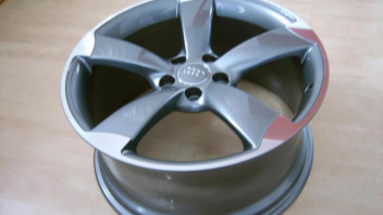

    Servus Jungs,
    habe bzgl. meiner Rotorfelgen eine Frage an euch.
    Ursprünglich waren es ja die normalen in der silbernen Ausführung.
    Dann hat der Vorbesitzer die Felgen in rot lackieren lassen.
    Ich habe die Felgen nun nach dem Kauf in dem originalen Lackton L8AU überlackieren lassen.
    Ergebnis soweit ok, keine Probleme etc...
    Die Felgen wurden von mir auch pinibelst vorbereitet. (Schleifen und Reinigen)-
    Wie ist es nun wenn ich die Dinger auf ne Fräsmaschine aufspanne und die Rotorblätter und kpl. Rand mit der Fräse ebenfräse?
    Schlägts mir dann auch den Lack von den restlichen Stellen etwas weg oder sollte dieser halten und die Felge sieht dann so aus wie die titanfarbenen ab Werk?
    Würde die gefrästen Bereiche dann noch hochglanz polieren....
    nun ist guter Rat gefragt...
    MFG Manuel

  • TT-Manu
    194
    • 10. Juni 2011 um 18:00
    http://imageshack.us/photo/my-images/829/rotor1.jpg
    http://imageshack.us/photo/my-images/121/rotor2i.jpg
    Soooo nun das erste Ergebnis ohne FRÄSEN :)
    Sieht ganz gut aus, aber mit glänzenden Rotorblättern einfach besser finde ich.
    Habe auf der Innenseite gerade mal eine "Feilprobe" gemacht, und muss sagen der rote Lack hält auf dem originalen silbernen sehr gut... und der Titanlack hält auf dem rot auch gut..
    Habe mitm Fingernagel an den Kanten nichts abkratzen können.
    Nun ist guter Rat teuer :)
    Eigentlich wollte ich den RS am Mittwoch anmelden, sollte ich die Felgen beim Fräsen versauen dann muss der Lacker nochmals ran :(
    MFG Manuel
