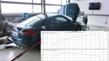

    Hier ein Vergleich von XBM Tuning. 252PS und 372Nm
    Gruß Denis

    Die Kurve von XBM sieht auch sehr gut aus. Sehr früh liegt viel Kraft an....Drehmoment wird lange gehalten.
    Bei 4000 Umdrehungen hab ich etwa 20PS mehr ...hab mal ein bissel verglichen.
    Ob man in der Realität Unterschiede spüren würde kann man schlecht sagen...aber definitiv auch saubere Arbeit von XBM !!
