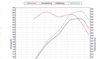

    Hier noch das Diagramm.

    Man kann leider nicht erkennen welche Art Prüfstand es ist. Auf jeden Fall kein MAHA resp. Bosch. Die Kurve ist mir zu aalglatt (besonders die vom Drehmoment). Aber könnte natürlich sein dass sie am Computer nachgearbeitet wurde.
    Schwierig zu sagen was da schief lief. Ich tippe auf Bedienfehler. Aber kann auch was anderes sein. Echte 390 Ps glaube ich schon deshalb nicht weil du nicht schneller bist als mein Handschalter im 100-200 Sprint trotz deiner enormen Schaltzeiten. Wenn ich schätzen müsste würde ich sagen um die +/- 360-365 Ps (immer noch ein Spitzenwert).
    Fahr zum Boemanns wenn du mal in der Nàhe des Rings bist. Dann biste in guten Händen. :)

    Bei der Korrektur der Leistung ist mir aufgefallen wie wenig da sich was veraendert hat. Dabei waren es ja 26 Grad. Das haette viel mehr ausmachen muessen wenn korrekt nach EWG-messung korrigiert worden waere wie bei mir. Ich glaube man hat dir die Leistungskurve von einem 6,2 liter Ami-v8 untergejubelt das wuerde auch zu den seltsamen Leistungswerten (maximale Leistung bei weit ueber 6000 u/min). Bei mir lag die maximale Leistung von 5400 bis 6600 umin an. Also fast so wie von Audi vorgegeben. Da ja vorher solche Amis mit dem Motor drauf waren (Camaro) denke ich dass da so eine Verwechslung zustande kam. Fahr zu einem MAHA-allrad pruefstand und lass das Auto richtig messen nach EWG-norm.
