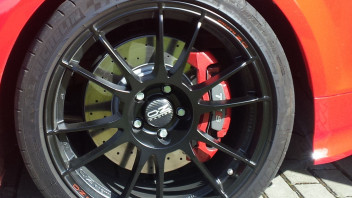

    das Problem mit dem Rost an der Radnabe (Bremsscheibentopf) kennen warscheindlich viele.
    Ich hab den Rost heute mal bei mir entfernt und finde das Ergebnis kann sich sehen lassen.
    Hier mal ein Bild von rechts Hinten vorher:
    Und hier links Hinten nacher:
    In echt sieht es nicht so glänzend aus wie auf dem Bild.
    Was sagt ihr? :)
    mfg Xaver

    wie hast du das gemacht?
    gebe mal bitte einen beschreibung ab, sieht nämlich echt gut aus....und vielen haben sicher das gleiche problem :)

    Ich habe erst den groben Rost mit einer Drahtbürste entfernt. Dann überall Rostumwandler raufgepinselt. Den übernacht einziehen lasssen.
    Am nächsten Tag hab ich denn den Lack (Hitzefest bis 600°C) draufgemacht. Ich habe es mit ein Pinsel gemacht. Sprühen wollt ich da drinne ungern.
    Den ca. eine Stunde antrocknen lassen. Und dann die zweite Schicht aufgetragen. Die wieder ein bisschen antrocknen lassen. Dann das ganze ein bisschen mit einen Heißluftfön bearbeitet.
    Felge wieder rauf. FERTIG! ;) Man braucht eigentlich nur ein bisschen Zeit.

    So ich habe mich heute auch mal mit dem leidigen Thema Rost am Bremsscheibentopf beschäftigt, auch wenn es bei mir noch nicht ganz so schlimm ausgesehen hatte wollte ich dem ganzen doch etwas entgegenwirken..
    Nach einigem hin und her habe ich mich für diese Farbe entschieden
    http://www.bindulin-shop.de/de/produkt/far…ber__SG125.html
    hab es mit einem Pinsel in mehreren ganz dünnen Schichten aufgetragen und zum Schluss auch mit einem Heißluftfön bearbeitet weil ich nicht so lange warten wollte bis es trocken ist.. :whistling:
    ich denke die vorher Bilder kann ich mir sparen ich glaube jeder hier weiß wie es aussieht.. :thumbdown:
