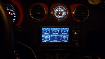

    So wird das ganze aussehen; die Anzeige is immer schwarz wenn sie aus ist(ohne Strom) Firma Pro Sport; die haben eine sehr niedrige
    Einbautiefe
    hab die Anzeige mittels Silikon in der Düse fixiert.....; kein kleber am Auto, kann man wieder rausziehen wenn man mag :) leider fehlen ringsrum noch ca 1mm. die werd ich mit schwarzem Silikonkleber füllen das es sauberer aussschaut.
    Grüße

    • 1. September 2011 um 21:28
    Sehr schön, so ähnlich will ich das auch mal in der mittleren Lüftungsdüse, aber erst wenn er getunt ist,...
    Gruß Denis
