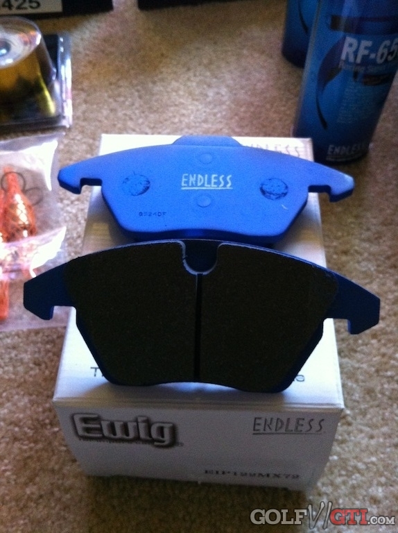

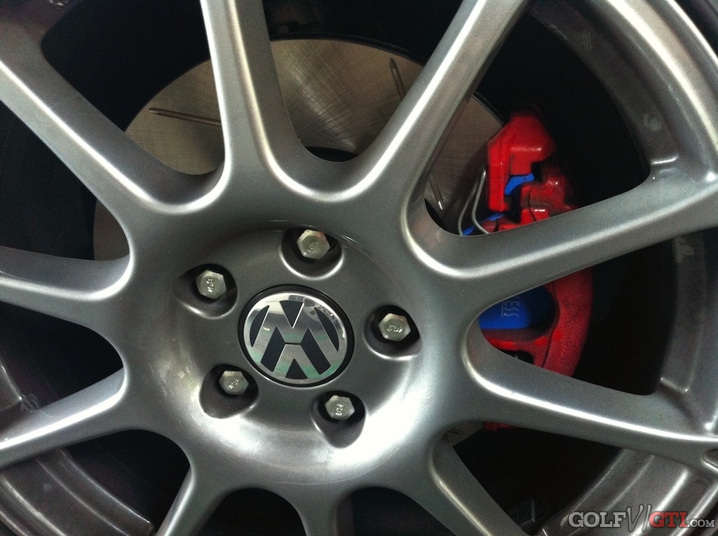

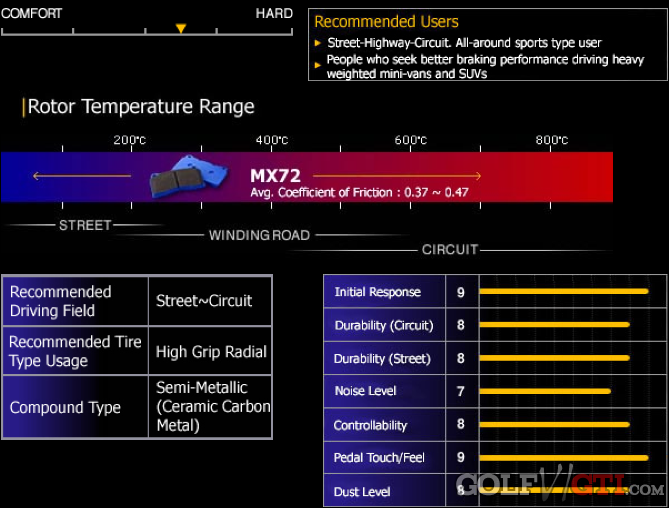

    Für die "kleine" 312x25 Ate FN3-Bremse der TT TDI und TFSI gibt es die MX72 übrigens auch.
    Endless MX72 auf der 312er Serienbremse:
    Das dürfte wohl der derzeit beste käufliche Belag für gemischten Betrieb sein (Straße und und Piste).
