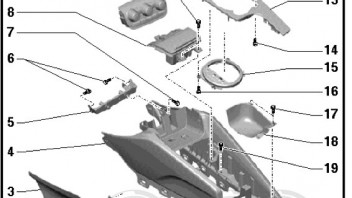

    Habe ein Bild gefunden.. das schaut ja aus als wären die Schalter+Aschenbecher von unten angeschraubt? Argh!

    Hallo für die Mittelkonsole auszubauen musst Du als erstes die beiden Blenden rechts und links unten abschrauben, dann wird die Alublende rausgehebelt (siehe Bild). Nun wird die Blende unterm Handbremsgriff ausgeschraubt, als nächstes den Ascher abschrauben und Handbremse soweit es geht nach oben ziehen. Nun alle sichtbaren Schrauben der Mittelkonsole lösen und diese hinten (wo Handbremse ist) anheben und schräg nach oben herausheben. Ich hoffe das Hilft Dir ein wenig.

    Danke für den Tip, das klingt ja gar nicht so schlimm... hoffe nur dass ich beim Aufhebeln nichts verbiege.. :S
