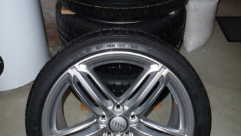

    Servus zusammen,
    heute Nachmittag wollte ich meine Winterräder auf meinem neuen RS montieren. Hab mir die 5-Segmentspeichen Felge gebraucht gekauft. Original Audi, 9x19 ET52, von einem TT. Das belegt auch die Teilenummer. Doch leider ist der Bremssattel des RS so groß, daß die Speichen praktisch am Sattel anliegen. Wenn ich die Felge drehe, geht nicht mal mehr ein Blatt Papier dazwischen. Hab bereits beim :) nachgefragt, ob es für den RS eine spezielle Felge gibt. Weil das Design kann man ja beim Neuwagen mitbestellen. Auch 9x19 ET52. Der :) hat im ETKA keine andere gefunden, also wieso passt die vom normalen TT nicht?
    Hat zufällig jemand die Felge am RS montiert und kann evtl. die Teilenummer posten? Nummer von der normalen TT ist 8J0601025AK.
    Jetz muss ich mir Distanzscheiben besorgen, um die Felgen montieren zu können. 3mm sollten ja reichen?! Und Probleme an Kotflügel, Radhausschale oder dem Knubbel sollte das auch nicht geben, oder?
    Gruß SchAir

    Hallo, habe diese zur Zeit auf meinem TTRS montiert. Deine genannte Teilenummer haben meine auch. Diese können ja auch wie Du schon geschrieben hast beim TTRS ab Werk bestellt werden.
    Ich habe keine Probleme, ist zwar knapp aber es passt!

    So, hab gestern noch bei Audi angerufen. Ich warte immer noch auf den Rückruf, weil die Dame am Telefon absolut null Ahnung hatte.
    Is aber jetz auch schon egal, weil ich mir heute beim Rieger 3mm Distanzscheiben und passende Schrauben geholt hab. Hab auch für hinten welche genommen, weil sonst schauts ja blöd aus ;) Hab dann nachmittags die Felgen gleich montiert und eine Probefahrt gemacht. Passt alles. Nichts schleift oder macht Geräusche. :thumbup:

    Das ist aber die 18 Zoll Standardfelge. Sieh dir mal das Bild oben an. Das ist ein anderes Design und auch eine andere Größe.

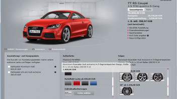

    Ich hatte ja wegen der Felgen extra bei Audi angerufen. Am Samstag hab ich einen Brief erhalten. In dem heißt es:
    "Sollte es sich bei der Felge im 5 Segment Speichendesign (9Jx19 H2 ET52) um die Teilenummer 8J0 601 025 N handeln, so ist diese nicht für den Audi TT RS geeignet. Dieses Felgendesign bieten wir laut unseren Unterlagen für den Audi TT RS in 19 Zoll leider nicht an."
    Die wissen scheinbar selbst nicht, was sie zum Verkauf anbieten. Zunächst mal haben meine Felgen die gleiche Teilenummer, nur die Endung ist anders: 8J0 601 025 AK. Laut meinem :) gibt es für den TT nur die. Also keine Ahnung, für welches Modell die von Audi erwähnte Teilenummer passt.
    Und im Konfigurator hab ich grad noch mal nach geschaut. Das Felgendisign ist sehr wohl auf dem RS bestellbar. Hab einen Screenshot gemacht, der das bestätigt.
