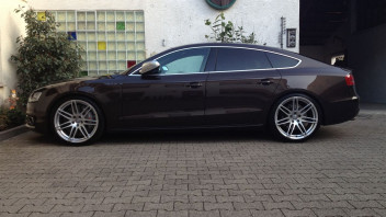

    Hallo Zusammen,
    nun endlich ist das Fahrwerk inkl. aller Adapter und Sensoren fertig gestellt. Es war dann am Ende doch deutlich aufwändiger, als zuvor gedacht.
    Unter dem Strich bin ich aber absolut zufrieden und begeistert von meinem neuen Fahrwerk aus dem Hause Bilstein.
    Die Höhenverstellung war anfangs wie schon beschrieben etwas diffizil, da durch die höhere Achslast, vor allem an der Vorderachse.
    Nach 2maliger Nachbesserung ist der aktuelle Zustand aber auch mein Ideal-Zustand für das Fahrwerk.
    Ich habe im Übrigen aktuell auf VA+HA den Härtgrad 1 als weichste Stufe eingestellt. Diese Einstellung entspricht einer leicht verstärkten Einstellung des adaptiven Dämpfer-Fahrwerks bei der Einstellung Dynamic.
    Werde aber künftig jede Woche mal eine Stufe härter stellen um die sehen, wie sich das im Alltag macht. ;)

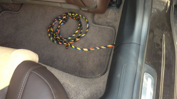

    Was bei dem Ausbau der originalen adaptiven Dämpferreglung von Audi noch gemacht werden muss, ist die Neuverlegung einer Verbindung der Xenon-Leuchtweitenregulierung und ggf. die des Adaptive Lights (wie in meinem Fall).
    Bei verbauter Dämpferregleung versorgt das Steuergerät des Fahrwerks direkt das Steuergerät für die Scheinwerfereinstellungen. Durch den Ausbau dieses Steuergerätes und des Dämpfersystems erlischt auch die Information für die Scheinwerfersteuergaräte.
    Audi verbaut bei werksseitig verbauter Dämpferregelung nur die entsprechenden Sensoren an VA und HA, die für das Dämpfersystem ausreichen. Es wäre wohl kein Problem, die Sensoren direkt zu verbauen, die an VA+HA auch für das direkte Ansteuern der Scheinwerfersteuergeräte dienlich sind. Nun mussten eben noch jeweils ein Sensor an VA + HA getauscht werden und eine entsprechende direkte Leitung zu den Steuergeräten im Wagen verlegt werden.
    Das ist dann heute alles passiert. Morgen werden dazu dann die Schweinwerfer mechanisch neu ausgerichtet bzw. überprüft (durch die Reduzierung der Fahrzeughöhe) und anschließend übernimmt dann die Leuchtweiterregulierung der Scheinwerfer.
    Insgesamt betrachtet verbuche ich und wohl auch Matse dieses Projekt als absolut gelunges, wenngleich deutlch zeitaufwändigeres Projekt als geplant. Aber daraus profitieren dann sicher auch weitere Kunden und Freunde, die sich ebenfalls mit entsprechenden Fahrzeugen Fahrwerke verbauen lassen wollen! :thumbup:
    Auch wenn mich das ganze Thema zwischenzeitlich etwas genervt hat, bin ich trotzdem froh, diesen Schritt gegangen zu sein und bereue es keines falls! Ich würde es jederzeit wieder tun da ich weiß, dass man nun die Tragweite der Umbauten kennt und entsprechend vorsorgen kann!!!
    Hier sind die VA und HA nach dem Umbau:
    Hinterachse: Vorderachse:
    Gesamtzustand aktuell:
    Ich finde den S5 Sportback jetzt auch tatsächlich als "S5 Sportback" und fühle mich absolut aufgehoben, auf dem Fahrersitz! :thumbup:

    Steht gut da!! Fahrzeughöhe ist nun perfekt!

    Was aus so nem A5 alles rauszuholen ist :thumbup:
    Jetzt noch Schmiede 20er und er IST perfekt :whistling: :D
    • 28. März 2012 um 01:28
    • #130
    Sind doch die Schmiede 20er, oder? Ich finde auch, daß er gut da steht, keineswegs zu tief und auffällig einfach schön!
    Gruß Denis

    • #131
    Hallo Chris,
    so sieht er perfekt aus ! :thumbup:
    Die Bremsen funktionieren noch oder ?
    Natürlich denke ich, hat ja auch Dennis eingebaut !
