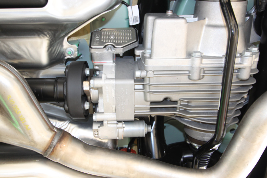

    Mich würde nun nur interessieren wo die genau sitzt und ob es
    da wirklich eine separate Steuereinheit für die Haldex gibt.

    Klar gibt's die. Ist das flache silberne Teil mit den Pünktchen und der schwarzen Umrandung wo Haldex draufsteht. Wenn man die optimierte Variante (wählbar zwischen Eco, normal, Race) nimmt ist das blau.

    Danke Premium Performance,
    hab nun auf jeden Fall ein neues drin.
