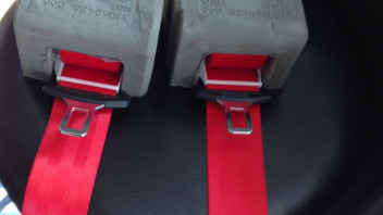

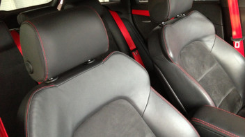

    Sooo, es ist vollbracht!
    Die Arbeit und der Kontakt zur Firma Schneeweiss sind einfach super gewesen. Ich kann sie nur wärmstens weiterempfehlen!
    Schaut euch das Ergebnis selber an ;)
      • 199,11 kB
      • 960 × 1.280
      • 304
      • 301,51 kB
      • 1.280 × 960
      • 333
      • 281,45 kB
      • 1.280 × 960
      • 279
