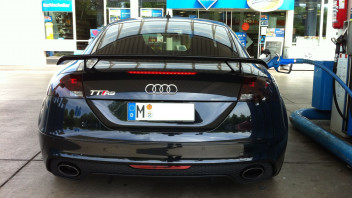

    Sind Deine Rücklichter eigentlich zusätzlich getönt ?
    Die sehen auf dem einen Foto im KW V3 Beitrag so dunkel aus.
    Ya sind sie getönt weil ich den schwarzen rakete im echt gesehen habe.
    Gruß Tony...

    Wie Tony schon geschrieben hat... Die sind leicht dunkler lasiert. Je nach Lichteinfall schaut das mal dunkler aus und mal weniger :)
    Peter
    • 29. April 2012 um 19:51
    • #46
    War das schon so, oder hast Du das gemacht. Wenn ja, wie ?
    Sieht gut aus.

    Ja einfach einen befreundeten Lackierer gegeben, welcher das schon früher mal bei meinen anderen Leuchten in rot gemacht hat. Rückfahrscheinwerfer abgeklebt und somit wirkt es recht original.
    Vielleicht schaff ich es morgen mal ein paar Bildchen zu machen :)

    Warum hast du eigentlich die 3. Bremsleuchte und vor allem die Nebelschlussleuchte nicht foliert? Finde das so irgendwie unpassend und vom Aufwand her wesentlich einfacher als die Rückleuchten... mein Fazit! Bin mittlerweile mit meinem dunklen Heck ganz gut zufrieden. Die Blasen sind soweit ganz gut verschwunden bis auf die Linke Seite... Vielleicht mache ich es irgendwann auch ab und versuche mein Glück erneut!
    Gruß Denis

    Die sind lasiert Denis... Ich bin selber immer noch am überlegen ob ich nicht lieber rot lasiert mache, so dass die OEM Blinker dann auch von außen rot sind und nicht orange.
    Das ist der Grund warum ich noch warte mit Nebel und 3. Bremslicht. Dort mache ich dann wenn aber auch Folie :)
