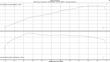

    War gestern Nachmittag also auf dem Prüfstand.
    102 Oktan im Tank, Temperatur war 19°C und die Luftfeuchtigkeit was sehr hoch weils den ganzen Tag geregnet hat. Genau weiß ich die natürlich nicht. Schreib das auch nur weil es einige wissen wollten...
    Hatte je darum gebeten eher etwas konservativ an die Sache heranzugehen (damit ich nachts noch ruhig schlafen kann!) und bin deshalb mit den 580Nm bei 2950U/min sehr zufrieden und auch der Verlauf danach mit konstant 540Nm gefällt mir sehr gut.
    Ab 4900U/min bricht er dann aber doch verdammt schnell ein. Deshalb kamen auch nur 381PS heraus. Ist mir nie aufgefallen da ich in der Regel bei ca. 5000U/min schalte und den Motor sehr sehr selten wirklich ausdrehe. Ich will einfach nur die Kraft des Turbos fühlen 8o
    Hab das Diagramm heute schon an Max von Siemoneit Racing weitergeleitet. Mal sehen was der dazu sagt. Vielleicht hat Audi da noch irgendwas versteckt... Da kann er dann nochmal nachprogrammieren wenn ich demnächst wegen der AGA hochfahre. Wollte er sowieso noch machen
    Ich poste dann mal was er gesagt hat wenn ich mit ihm telefoniert hab.
    Und auch wenns "nur" 580Nm und 381PS sind: ICH LIEBE MEINEN RS!!!
    P.S. hab die Kurven nachgezeichnet damit man es besser sieht!

    Die Drehmomentkurve will mir nicht so recht gefallen. Eigentlich hast du eher 540NM . Die sehr schmalbandigen 580nm bei knapen 3000 Umdrehungen hälst du mal grad 300 Umdrehungen um dann gleich wieder einzubrechen. Der Ladedruck setzt hier vermutlich wie ein Überschwinger ein. Nicht so schön! Das kann man wegprogrammieren u etwas Bauchiger gestalten. Das schont auch die Kupplung.
    Für "ohne AGA" sind beide Kurven aber ganz ok. Wenn erst mal AGA verbaut ist wirst du das Drehmont länger halten können.
    Fazit: Ganz gut das Diagramm und auf jedenfall ausbaufähig :)
