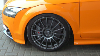

    Würde aber wenn die LM nehmen in 8,5x19 ET 44. Zusammen mit nem 245er Reifen dürfte das auch keine Probleme mit Knubbel geben.
    2.857
    7.584
    • 2. Juli 2012 um 11:53
    Bilder sagen mehr wie 1000 Worte..... :D 8,5x19 ET 44 mit 245/35 19, vorne mit 5mm und hinten mit 8mm Platte pro Seite, Knubel bearbeitet und schleift nix :thumbup:
