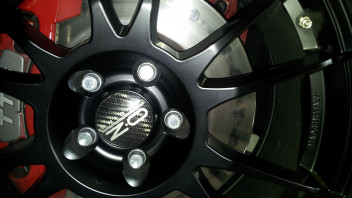

    Meine Bremsscheiben vorne sehen jetzt beidseitig so aus.
    Hitzeverfärbungen aber keine Vertiefungen.

    Ich tippe auf ABS-Steuergerät !
    Lass doch mal den Fehlerspeicher auslesen und zwar möglichst schnell, vielleicht sieht man noch was.
    ich würde da nicht locker lassen, die Bremse hat zu funktionieren !
    Man sieht ja deutlich an der Bremsscheibe das mit dem Bremsvorgang etwas nicht in Ordnung war.
    Auto hinstellen und von denen durchchecken lassen, vorher würde ich nicht mehr weitere Strecken fahren.
