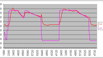

    ich habe mal meinen Ladedruck gemessen und nun dieses Diagramm erstellt.
    Kann mir jemand sagen ob das so passt oder ob da was net stimmt?
    Grüße
    Ahja rot ist der IST-Wert

    Ich würde sagen 0,7 Bar und beim Überschwinger 0,8 Bar ist ganz schon wenig.
    Geht dein Auto überhaupt noch ordentlich?

    Ja ziehemn tut er noch ganz normal. Die rote Linie ist ja der IST wert und der rosane der SOLL-Wert.
    Laut Audi ist alle okay. Kann des sein das ich falsch gemessen habe oder woran liegt das? Habe die 200PS ohne Tuning.
    Muss ich bei den IST-Werten was abziehen?
    Grüße

    Hmm Sollwerte erreicht...
    Sieht für mich Ok aus.
    Soll denn was kaputt sein?
    Grüße
    Robin

    Ist das normal, dass der istwert manchmal unterm sollwert liegt?

    Das ist normal. Da musst du dir keine Sorgen machen.
    Je höher die Drehzahl umso mehr fällt dein ist Wert.
    Muß mich übrigens wegen dem Ladedruck korrigieren.
    Ich war beim TTRS. Deswegen kam er mir ziemlich niedrig vor.
    Wollte dich nicht verunsichern. ;)

    Für mich sieht da alles normal aus, 0,7-0,8 Bar Ladedruck sind bei 200ps passend...
    Gruss Moe

    Der Ladedruck ist zu wenig, überprüf mal dein SUV!!

    Kann das sein das ich einen measfehler drin habe? Und umwieviel ist der zu wenig? Weil Audi meinte der passt als du es gemessenhabem?

    @ Fossi: Woran erkennst du denn das er zu wenig Ladedruck macht?
    Er macht ja schließlich den Ladedruck der ihm per Sollwert vorgegeben ist. Bei einem defekten SUV würde er ja den Ladedruck garnicht erreichen.
    Darkmoin: Hör auf dich hier verrückt zu machen. Wenn du absoulute Gewissheit haben möchtest das dein Fahrzeug die versprochenen 200PS drückt bleibt dir keine andere Wahl als auf die Rolle zu gehen. (Wenn du Audi schon nicht glaubst mit ihrer Aussage das alles OK ist! :rolleyes: )
    Grüße
    Robin
    P.S. kann man beim Ladedruck messen nicht wirklich was falsch machen... Log anwerfen, meinetwegen im 3. Gang dann voll drauf latschen und fast in begrenzer drehen lassen. Mehr Aufwand ist das doch garnicht...

    Bisher hat nur einer gesagt, dass er zu niedrig ist.
    Soweit ich sehe wird der Sollwert erreicht, wenn das SUV nicht in Ordnung wäre würde das schon schiefgehen.
    0.7 Bar Ladedruck sind normal für den Motor.
    Über die Luftmasse kann man die PS auch noch abschätzen. Müssen beim 200ps Front so an die 160 g/sec maximal sein.
    E: Ich schau heute Abend gerne mal in meinen Logs. Soweit ich das im Kopf habe, sieht das aber ziemlich so wie bei Dir aus.
    E2: Der Wert in den Diagrammen ist der Absolutwert des Drucks, da muss man den Umgebungsluftdruck noch abziehen um auf den Ladedruck (=zusätzlicher Druck) zu kommen. Aber das weisst Du sicher schon. ;)

    soweit man das auf dem Diagramm sehen kann sieht das gut aus.
    Man müsste es mal besser aufbereiten, dass die Kurve nur einmal den Bereich von 2000 bis 6xxx zeigt.
    Dann ist die Kurve besser auseinander gezogen und lässt sich besser auswerten.
