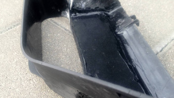

    ...also hab das Bearbeiten in Angriff genommen und sieht bis jetzt eig. ganz gut aus.
    Ich habe den maximalen Querschnitt der möglich ist rausgeholt ( da ja ein Teil in das Luftfilterkastengehäuse muss), kann man nicht die ganze Breite verwenden.
    Erst versucht mit GFK zu formen aber ging nicht so recht :D
    Dann einfach Plastik gekauft im Bauhaus und mit Sikaflex angeklebt und schön alles abgedichtet.
    Natürlich wird noch alles schön abgeschliffen und bearbeitet aber dann ist meine Luftführung endlich einsatzbereit :thumbup:

    Der Deckel hebt bei mir ziemlich gut aber was mir sorgen macht ist der Übergang in den luftfilterkasten, meiner Meinung nach ist das zu locker und nicht ganz dicht mit dieser Gummidichtung. Mal Schaun was man da noch machen kann ;)

    so wie auf dem Bild oben ;)
    größtmöglicher Querschnitt und das Teil davor wo von der Stoßstange kommt mit 2 Schrauben rausdrehen und die ganzen Verstrebungen und was da so drin ist rausarbeiten :)
    dann die Übergänge von der Luftführung in den Luftfilterkasten und an das Teil an der Stoßstange mit Quellband noch abgedichtet :thumbup:
    Das wars eig.
