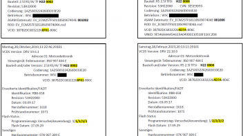

Da ich *räusper* vorhin ein paar Stunden im Auto in der Garage war, habe ich mal einen Scan über das MSG laufen lassen und mit 2019 verglichen.
Gehe ich recht in der Annahme, dass es sich bei den gezeigten Unterschieden um 30E3 handeln dürfte?
Flashdatum 17.09.29 … back to future

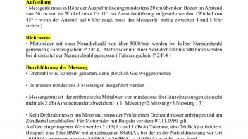

Soll doch mal jemand so gut sein und den TT bei der Vorbeifahrt messen, wie es auch das Kba damals gemacht hatte. Dabei jedoch die Klappen öffnen und schauen ob er die Werte einhält von 74db oder weniger (weis nicht genau was der VfL im Schein hat).

😂😂😂 Mario erklärt der Streife mit einem Blatt aus irgendeinem Forum, wie gemessen wird . Bitte filmen 😂
Kannst gerne lachen
Ist eine Zusammenfassung einer Richtlinie.
Da ich mich aber zuvor erkundigt habe, beim TÜV Süd (welcher genau solche Messungen durchführt), wurde es mir genau so erklärt, dass man erst zählt sobald die Drehzahl konstant ist.
Könnt ihr gerne aufnehmen

Aber spielt keine Rolle… Es ist eine Richtlinie an die sich jeder halten muss, wer diese Richtlinie nicht kennt, muss sie eben nachlesen bevor man diese falsch anwendet.
In den ganzen Tv Spezial Tuningeinsatzkommando wird auch immer gesagt, langsam hoch touren dann plötzlich loslassen
Ich bin da jetzt schon ein wenig gespannt und auch neugierig, wie Du den eifrigen Mitarbeitern der Vollzugsbehörde im Raum Dortmund erklären wirst, wie sie korrekt zu messen haben, und wie sie das bei dir auch anwenden
Ich sag mal "Viel Erfolg"
Neue Streife rufen oder denen die Richtlinien zeigen wie gemessen wird ganz einfach. Sind auch nur Menschen und keine Götter.
Anmerkung noch: es ist immer sinnvoll, den Worst Case zu betrachten. Man weiß nicht, was einem in einer konkreten Kontrolle so vorgesetzt wird. Wenn der Beamte sagt "geben sie mal schneller Gas", dann ist das in dem Moment so. Ich will nicht einen möglichst geringen Wert messen, ich will wissen, was mich ggfs. erwarten könnte. Daher schnell treten, schnell loslassen.
Ja verstehe was du meinst, jedoch wird so nicht gemessen. Gemessen wird erst angefangen sobald die Drehzhal erreicht wurde und man sie hält, ab da beginnt eine Messung. Das Hochtouren wird nicht gewertet. Deshalb nur als Info, egal was der Polizist will/ sagt, langsam auf angegebene Drehzahl im Schein Hochtouren, sobald die Drehzahl erreicht ist beginnt die Messung mit plötzlichem vom Gas gehen bis zur Leerlaufdrehzahl.
Beim 2019 als bsp. hat man bei Vollast 94dB im Bereich wenn man über 3750 kommt und er diese wieder runter regelt, wenn man jedoch langsam hoch geht bzw erst misst sobald die Drehzahl konstant anliegt, kommt man auf 89db (was auch die 2021‘er im Schein haben) -

Soweit ich es weis, hebt man die Drehzahl langsam an ! Du hast nun Vollgas gegeben und da geht er auf über 3750 Umdrehungen. Das ist auch der Wert welcher ein 2019‘er TT eingetragen hat. 94dB jedoch hat er bei 3750, 89 dB, sprich du hast einen höheren Wert als eingetragen oder man messen würde. Diesen wert schafft man nur, indem man voll drauf latscht und die Drehzahl über 3750 geht. Also so gesehen hast falsch gemessen 😅
Vllt auch nur zur Info, falls mal einer angehalten wird und die Helfer es nicht erwähnen, dass man mit langsamer Erhebung misst -
