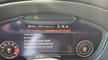

Der Code 02300032 sagt aus , dass bis 2023/2024 Kartenupdate eingespielt werden können.
Ich denke, dass mit der SD Karte bzw den Daten beim entpacken was nicht in Ordnung ist.
Was mich aber stutzig macht ist der Varianten Konflikt.
Da müsste man mal genau nachsehen warum das MMI auf Europe und ROW steht.

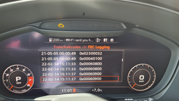

richtig - und die Jukebox ist ja auch nicht da. Ich habe die Bilder eben auch an die Werkstatt geschickt damit sie mit Audi klären können was da los ist. Nicht dass die bei der Erstinstallation Mist gebaut haben. In der Fahrzeugbeschreibung unter Sonderzubehör steht 3x drin dass ich MMI plus mit MMI touch habe - einmal hätte auch gereicht... oder die Freischaltung Handy hat was zerschossen. im Gegensatz zu den Werkseinträgen taucht im Log der Zugriff auf 60800 und 60900 innerhalb einer Sekunde jeweils 2x auf....

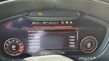

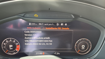

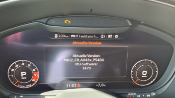

Ja - das war die Audi Vertragswerkstatt. Ich habe jetzt mal das ganze geheim Menu Zeugs fotografiert und glaube ich habe auch den Grund für den Fehler im Kartenupdate gefunden. Aber erst mal die Codes - da siehst du dass die 60800 und 60900 zweimal auftauchen. Im Log ist auch zu sehen, dass da 2x zugegriffen wurde beim Einlesen der Freischalt Scheibe... Vor lauter Verzweiflug habe ich dann in dem Menue mal das update probiert - und sieh an, der Konflikt liegt in der Version. Einmal Europe und einmal EuropeRow. Klasse - und wie bekommt man nun die Kuh vom Eis ? Das Log sagt für mich aus dass Am Tag der Zulassung AUDI selber einiges eingelesen hat. Das nächste Mal dann die Vertragswerkstatt beim Einlesen der Freischaltung Handy Modul. Das Jukebox auch nicht da ist könnte für mich ein Zeichen sein dass Audi damals die falsche VErsion erwischt hat oder die Ausstattung zum Verkauf dann falsch beschrieben hat. Da steht ja z.B. auch in meinen Daten bei myAudi in zwei verschiedenen Zeilen MMI touch plus 2x drin... Dazu hat sich Audi auch noch nicht geäußert als ich deren Support angeschrieben habe und um Erklärung bat was der Unterschied zwieschen MMI plus in Zeile zwei und ind Zeile 5 ist ...
ui - das ist aber interessant - ich habe mal den Audi Partner damit konfrontiert warum sie mir diese beiden Codes 4 Tage vor der Auslieferung gesperrt haben - und es hiess das wäre der Tag an dem sie mir mein bestelltes Handy Interface freigeschaltet haben. Das funktioniert aber. Ich habe über Android AUTO Zugriff, bekomme Google Maps und etliche andere Handy Funktionen ins MMI... aber eventuell ist da doch was passiert bei dieser Freischaltung. Ich versuche morgen mal Fotos zu machen wenn es mir gelingt wieder rein zu kommen. Bei Audi hab ich es nicht geschafft aber er glaubt mir dass das da steht...

Was mich wundert - bei den Codes steht 60800 und 60900 wie bei allen legal ABER drunter 60800 und 60900 dauerhaft verboten. Kann jemand was damit anfangen womit das zu tun hat ? Jukebox finde ich auch nicht - obwohl mir MMI Plus verkauft worden ist, müsste also eigentlich da sein ...

Noch zum Verständnis mit dem Freischaltcode wird festgelegt bis zu welchem Datum ein Update eingespielt werden kann.

Ich würde erstmal schauen was für ein Freischaltcode im Navi vorhanden ist.
wo kann man das sehen ? Screenshot ist im ersten Posting von dem thread - oder muss ich da noch runter scrollen ? Die Audi Werkstatt sagte heute auch die SD Karte sieht eigentlich gut aus, sie soll auch mal kurz das update gestartet haben - was ich noch nicht gesehen habe - aber dann abgebrochen und ich habe im System immer noch 2021 und der Versuch das update zu starten endet mit " veraltet oder nicht kompatibel ". Sie wollen mich jetzt benachrichtigen wenn sie das Werkstatt update bekommen und es mir dann kostenlos einspielen... wäre aber für zukünftige updates blöd wenn ich da immer über den Audi Partner gehen müsste. So etwas sollte alleine machbar sein.
