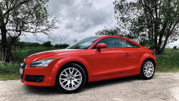

Ja, rot gefiel mir einfach am besten von allen Möglichkeiten.
Soviel schwarz und weiß auf den Straßen unterwegs 😋
