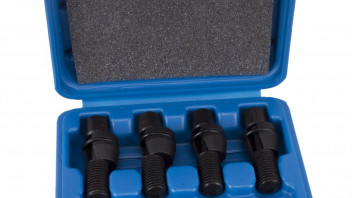

    Zentrierbolzen sind ein muss wenn man den Aggregateträger ausbaut. Der Satz kostet keine 20€ in der Bucht. Das ungefähre "rum malen" mit einem Lackstift kannste vergessen; das ist Pfusch.
    Beim anziehen ohne Zentrierung verschiebt sich der Aggregate Träger immer....., und beim Vermessen muß der der es macht auch einen Achsmessstand haben wo er das Auto anheben kann und die Achse ausrichten kann. Und zwar während des vermessen........ Sonnst stellt er 10Tage lange alles ein, und es passt immer noch nicht.
  • RSR
    147
    160
    • 9. März 2023 um 12:39
    Ja, die Zentrierbolzen gibts günstig. Einfach einschrauben und der Aggregateträger sitzt annähernd wie vorher.
    Vermessung natürlich pflicht!
    Gibts Bilder wo der Aggregateträger ausgefräst werden sollte / muss?

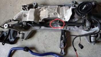

    3.910
    • 9. März 2023 um 20:57
    Ich glaube es war in dem Bereich. Ist nicht viel aber man merkt es schon beim Einbau, dass es dann dort anliegt.

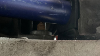

  • Rimbo
    • 3. April 2023 um 09:00
    Melde mich mal zurück.
    Ich habe letzte Woche die Stabis und das Fahrwerk eingebaut und ich muss sagen, so lange wie an dem TT habe ich noch nie gebraucht. Zwei abgerissene Schrauben am hinteren Stabi und eine durchdrehende Mutter am Dom.
    Man habe ich geflucht.
    Aber zur eigentlichen Sache. Ich empfand die Zentrierbolzen nicht als sonderliche Bereicherung. Habe wegen der Sache auch nochmal mit einem Kumpel geredet, dieser baut seit Jahren um und aktuell einen T4 in tief und breit. Und er hat diese auch noch nie benutzt, und er ist bei sowas noch penibler als ich. ^^
    Einer hatte sich auch so beim Einbau des Hilfsrahmen verkantet das ich ihn nicht mehr rausbekam und nochmal alles absenken musste.
    Der Stabi vorne hat auch nirgends am Hilfsrahmen geschliffen, angeschlagen o. ä.
    Wie man auch auf den Bildern sieht, habe ich leider zu spät gemacht aber man sieht dennoch die engste Stelle und da waren noch gute 5mm Platz.
    Nur die Schraube von der Lenkung hat am Stabi geschliffen aber da hat es gereicht die Spitze etwas mit der Flex zu bearbeiten.
    Fährt sich jedenfalls echt hart aber gut. Man könnte GoKart sagen.
    Aber der Umbau hat meine Nerven doch gut gefordert, aus geplanten gemütlichen 6-8h wurden 16h.
