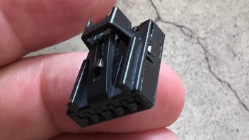

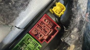

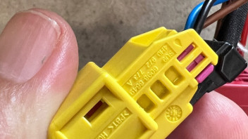

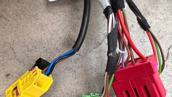

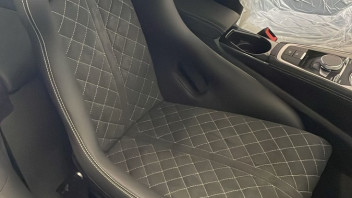

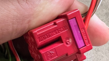

ich habe mir 2 Recaro Pole Position im OEM Look (1 Bild anbei) beziehen lassen.
Mit dem TÜV Rheinland habe ich schon telefoniert. Eintragung ist möglich. ABE für meinen TTS liegt auch vor.
Leider funktioniert der Recaro Stilllegungssatz nicht für den aktuellen AUDI TTS 8S (Bj.2021), sondern nur für das Vorgängermodell.
Ich habe die Stecker männlich jetzt bei Audi bestellt. Meine Werkstatt (sehr kompetent, hat aber noch keinen Recaro eingebaut) fragt jetzt nach den Pins. Bei Ebay gibt es eine riesige Auswahl. Und Reparatursätze von Audi kosten über 300 EUR.
Kann mir jemand weiterhelfen, was zu tun ist. Was genau gemacht werden muss.
