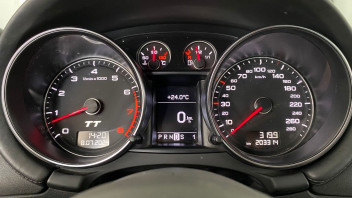

Der Wechsel hat sich gelohnt, finde ich, gut zu sehen im direkten Vergleich. Was hat das funktionierende Teil denn gekostet, wenn man fragen darf?
Servus MakeNick,
also der Tacho waren 300€ und Reset auf Werksteinstellungen ( 0km ) 100€. Das Anlernen dann nochmals 150€ kannst es dir gesamt ausrechnen
Dem ein oder anderen ists bestimmt zu viel dass ist auch jedem das seine, nur dachte ich mir, man tauscht den Tacho ein mal und hat es dann fest verbaut. Selbiges gilt auch für die Edel01 Abgasanlage. -

ihr durftet warten, aber nun ist es soweit, der neue Tacho ist endlich drin
Nach schweren Niederlagen und sogar einem Kompletten total Ausfall des 1. Kombiinstrumentes hat es letzten Endes doch wunderbar funktioniert, komplett funktionsfähig, keinerlei Probleme oder Störungen.
- Wobei man hier wirklich sagen muss das ich mir im leben nichts mehr bei Ebay bestellen werde wenn es ums Auto geht
Nachdem der 1. Tacho verreckt ist, und der 2. Facelift Tacho über Ebay bestellt war, war ich ganz scharf drauf diesen anzulernen, wie aber leider so manche gestalten auf Ebay nun mal sind, wurde der 2. Facelift Tacho bereits defekt geliefert...
Angeblich würde der Verkäufer davon nichts gewusst haben.. letzten Endes hab ich dann revidiert und es wurde festgestellt dass der Verkäufer den Tacho ganz bewusst so verkauft hat und versuchte krumme Geschäfte zu machen.
In dem Punkt mag ich anmerken es lebe der Käuferschutz
Da mir das ganze dann allmählich zu doof wurde, habe ich dann bei einer Niederländischen Firma den Insgesamt 3. Facelift Tacho geordert, dieser wurde auf die Werkseinstellungen zurück gesetzt und konnte somit Problemlos angelernt werden ebenso gab es keinerlei Probleme mit den KM, diese wurden 1:1 übernommen.
Aber wozu viel reden, seht selbst:Vorher:
Nachher:
Sieht doch deutlich schicker aus. In Kombination mit der Getriebe Software welche ich bereits seit April Problemlos fahre, bilde ich mir sogar ein dass die Drehzahl Nadel schneller flitzt was die Schaltvorgänge angeht, aber wie sagt man so schön: Einbildung ist auch eine Bildung

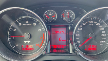

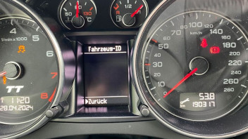

am vergangenen Wochenende ging es weiter mit dem Umbau, speziell mit dem Facelift/Competition Tacho. Leider muss ich hierbei auch schlechtes berichten, da nun mal Realität ist, dass nicht immer alles klappen kann.
Zur Erklärung:Der Plan war den alten Tacho Raus, neuen Tacho anlernen und die KM + WFS anpassen.
also kam der alte Tacho raus
anschließend kam der neue Tacho rein, so weit so gut...
(Keine sorge die Fahrzeug ID hab ich Selbstständig via Bildbearbeitung entfernt)
So nun hatten wir Probleme die Wegfahrsperre (WFS) anzulernen, weil der Facelift Tacho die WFS Generation V und der Originale Tacho die der Generation IV hat.
Als das überwunden war mit jeglichen Hürden und Umwegen (wobei ich dem Mann wirklich jeden Respekt zusprechen muss weil er wirklich alles erdenkliche getan hat) kam schlussendlich das Tank-Stand Problem wo mir meine Tanknadel vorgegaukelt hat ich würde rückwärts Fahren und den Tank voll machen statt leer
- welcher nach mehreren versuchen erfolgreich angepasst wurde.Es gibt zahlreiche Beschreibungen - auch hier im Forum - darüber wie man einen Tacho (bezögen auf die KM) anlernt. Das ist uns beiden bewusst gewesen allerdings wollte "mein" Tacho auf Teufel komm raus nicht angelernt werden was die KM Übertragung anging. Ergebnis bei der Tacho Analyse, der Tacho war defekt jedoch keinerlei Fehler hinterlegt außer dass der Tacho defekt sei.
Am ende ist nachdem der KM Stand endlich 1:1 übernommen werden konnte ist schlussendlich der Tacho auch noch verreckt.Resultat: 3h Arbeit für nichts.
Ja freunde so kanns gehen.. nicht alles kann immer funktionieren aber davon werde ich mich nicht unter kriegen lassen und es mit einem Vollfunktionsfähigen Tacho erneut versuchen.

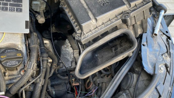

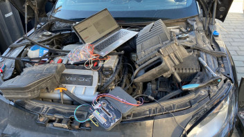

Um aber doch etwas Positives zu berichten wurde noch am selbigen Tage eine Getriebe Software Optimierung von dem guten Herrn geschrieben
Also Luftfilterkasten raus hebeln, dieser ist von oben auf Gummi "stopfen" gesteckt und lässt sich mit sanfter Gewalt nach oben abziehen,
Getriebestecker ab und ran an das Getriebe zum Programmieren.
Ergebnis: Deutlich saubere schalt Vorgänge, die Trägheit welche ich vorher verspürt habe wurde minimiert und insgesamt fühlt sich das Auto deutlich spritziger an - was vermutlich auch daran liegt das der 3.2l nun auch bereit ist mal einen kleineren Gang zu wählen, statt immer untertourig leichte Steigungen hoch fahren zu wollen.

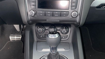

Als nächsten Schritt habe ich mich nun an den Innenraum gemacht, wo ich nun Tacho und Lenkrad Umbau geplant habe. Den Schaltknauf/Wahlhebel des DSG hab ich bereits abgehakt.Da mir ebenso aufgefallen ist, das eine Lüftung defekt war, wurde die in diesem zuge mit erledigt
Zuerst musste die Mittelkonsole nach oben herausgeklipst werden anschließend wurde das Metall band am Schaltknauf demontiert und schließlich der Schaltknauf nach oben rausgezogen.
Das dort vorhandene Plastikstückchen muss erhitzt und um 90° gedreht werden, sonst passt der neue Schaltknauf nicht drauf.
Doch das Resultat darf sich sehen lassen

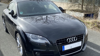

wie bereits angekündigt Startet das Umbauprojekt des 3.2l welches angelehnt an den Competition TT erinnern soll.
Von vornerein möchte ich ebenso erwähnt haben, das sich sämtliche Umbauteile ausschließlich auf Original Teile beziehen welche ich aufgrund der Passgenauigkeit trotz hohem Preis wirklich lieben gelernt habe
Da es ja ohnehin zahlreiche Möglichkeiten gibt und jeder Mensch individuell ist, bitte ich nach wie vor um Verständnis falls das Auto dem ein oder anderen nicht so gefallen sollte, was nicht bedeuten soll das keine Kritik geäußert werden darf

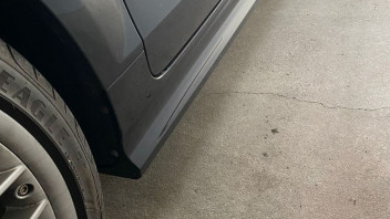

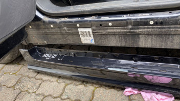

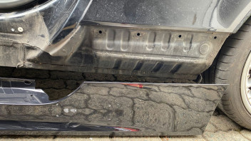

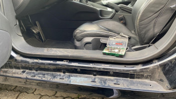

Als aller erstes habe ich mich an die Seitenschweller gesetzt, welche m.M.n. viel zum Gesamteindruck des Autos hinzugeben. In diesem Sinn kann ich nur empfehlen jeder der die Schweller in die Hand nehmen wird, sich mit der Sufu vertraut zu machen, dort erfuhr ich bspw. das man 4 Kunststoff Clips zu 99,7% erneuern muss weil diese definitiv abreisen/brechen beim Ausbau des alten Schwellers, aber wozu viele worte, seht selbst:
Verkleidung/Trittbrett abnehmen
Schweller abbauen

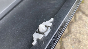

Neue Clips (4 Stk.) in den Schweller einsetzen
Den ganzen Seitenschweller nun positionieren
Tja und dann dran bauen

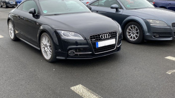

Morgen zusammen,
heute gibts mal Bilder vom Fahrzeug

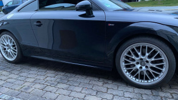

Seitenschweller sowie die Front sind bereits Lackiert und liegen in der Garage
Sind die Seitenschweller geklebt oder nur geschraubt? Via Sufu hab ich nichts passendes in der Richtung gefunden, daher die Frage
