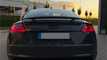

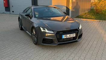

Seit Oktober 2024 darf ich mein Audi TT 8S mein eigen nennen. (Bilder sind unten angehangen)
Zahlen Daten Fakten:
BJ 2017, 230PS, 2.0TFSI, Quattro, Competition Ausstattung (leider mit abgewähltem Spoiler), Nanograu Metallic, knapp 120k gelaufenSeit meine Kindheit habe ich von einem TT geträumt, da zur Kindergarten Zeiten mein Opa einen silbernen 8N besessen hat. (Habe ich euch auch mal ein Bild von angehangen. Der kleine Bub bin ich)

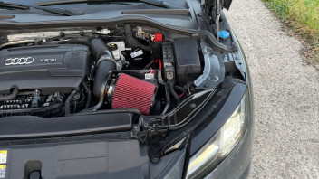

APR Open Air Intake
