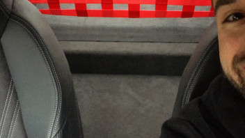

    • 15. Januar 2017 um 16:04
    Zudem nochmal der Blick nach Hinten :freu2

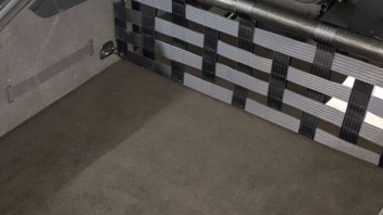

    Habe jetzt auch die Rückbank raus und es mit einem Teppich ausgekleidet. Den Unterbau habe ich mit Styropor gelöst. Farbe stimmt zwar nicht 100% aber dafür liegt die Gewichtseinsparung bei ca 27-28kg.

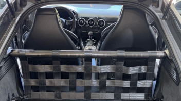

    Vielen Dank für die super Anleitung!
    Hat prima funktioniert :)
