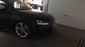

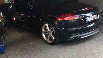

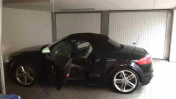

Ich war heute beim tüv und wollte meine Räder eintragen lassen, jedoch ohne Erfolg.
Beim einfedern der Hinterachse habe ich Kontakt zum kotflügel. Es passt kein Kugelschreiber mehr zwischen Reifen und kotflügel hinten.
Vorne habe ich bei kompletteinschlag ein leichtes Streifen an der Radhaus Schale innen, aber nicht so tragisch.
Es handelt sich um Original Audi Rotorfelgen in den Dimensionen:
9x19 ET 43
255/35 19
VA Continental
HA Hankook Ventus
Es ist das normale magnetic Ride Fahrwerk verbaut.
Den knubbel habe ich bereits entfernt, da es vorher böse bei Kurvenfahrt geschliffen hat.
Hat jemand dieselbe Rad / Reifenkombination verbaut und kann jemand was dazu sagen ?
Liegt es an den zu breiten Reifen 255?
Wären hier 235 oder 245 besser
Würden hier federwegs begrenzer helfen ?
Wäre um antworten dankbar.
