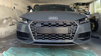

Ende gut alles gut 😅, der Stecker war tatsächlich nicht angesteckt 🤦🏼♂️
Rad abmontiert, Verkleidung abgeschraubt und der Stecker lag da schwebend 😂😂Vielen lieben Dank für die Unterstützung und die hilfreichen Tips.
Nein alles sauber eigentlich wir haben im
Inneren nichts gemacht und die Zündung war definitiv aus, nur die Alarmanlage hat sich kurz gemeldet und über die Fernbedienung wieder ausgeschaltet, das Auto war sogar abgeschlossen.

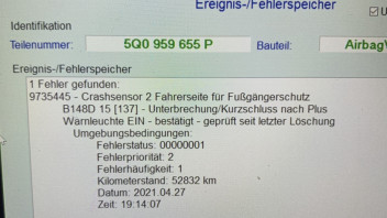

@ Oliver vielen Dank für den Link, der Stecker was auf meinem ersten Bild als hängend zu sehen ist könnte verantwortlich dafür sein?
Es könnte sein das wir vergessen haben zum einstecken.
Ohhhh Mensch das wäre eine Katastrophe alles wieder runter machen zu müssen, ist dieser Sensor damit gemeint an Beifahrer Seite?
Soweit ich mich erinnere wir haben alles wieder Eingesteck, eventuell ist der Stecker nicht richtig eingerastet oder im schlimmste Fall beschädigt oder doch nicht angesteckt.
Von unten wäre zu erreichen um zu sehen ob tatsächlich angesteckt ist.
Zündung war definitiv aus, eventuell diese Verbindung ?
Ja wir haben welche Stecker ausgesteckt aber alles wieder angeschlossen hoffe ich zumindest.
Kann es daran liegen das die Batterie nicht abgeklemmt wurde?
Anbei die Diagnose.tts-freunde.de/forum/dashboard/attachment/21891/

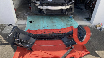

ich habe heute eine Grill Umbau meines TTS.
Es hat auch alles wunderbar geklappt ohne Beschädigungen etc.
Ich habe leider eine Fehlermeldung "Sicherheitssystem Fehler.

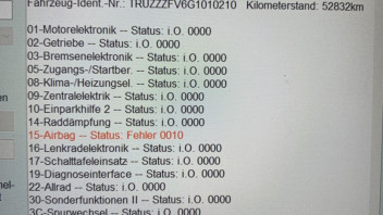

Fehlerspeicher zeigt Airbag Status Fehler 0010
VCDS könnte den Fehler Eintrag leider nicht löschen.
