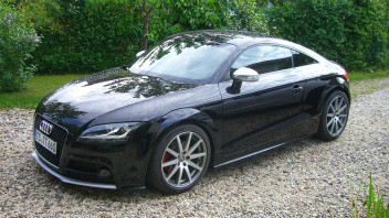

    22johnny22 hat auch einen sehr tiefen, nur halt mit H&R .. hab' dir auch ein Foto dazu gehaut!

    und bei der tiefe vom dem schwarzen ist nichts an der karosserie gemacht ?
  • quattroHafi
    17
    • 16. November 2012 um 18:33
    Er ist Blau :( .. nicht schwarz gg aber passiert oft!
    Nope .. Felgen sind 9x20 et60 + Lochkreisadapter 15mm sprich et 45 ..

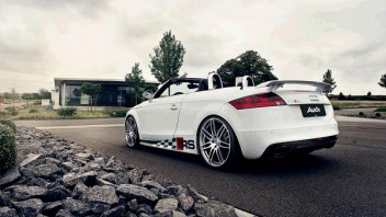

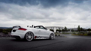

  • UBoxster
    1.264
    • 20. November 2012 um 08:52
    ich hatte in meinem RS das KW Street Comfort verbaut in Verbindung mit verstärkten H&R Stabis vorne und hinten. Die Optik, Alltagstauglichkeit auch mit 20" Radsatz, und das Fahrverhalten waren einfach top und kann deshalb das KW SC Fahrwerk absolut empfehlen.
    Hier mal ein paar Fotos:
    Uli
