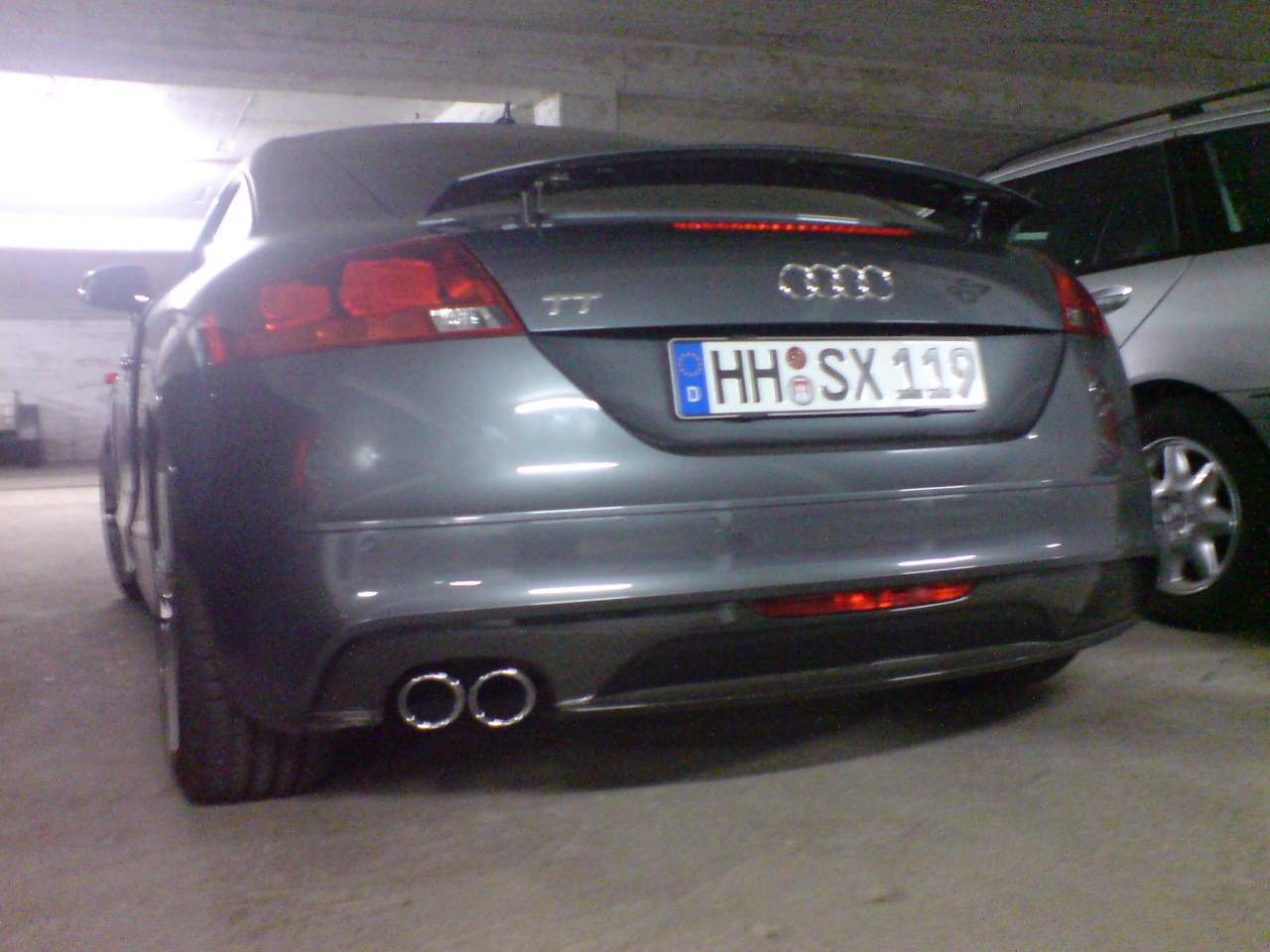

    ich Suche die Teilenummer für den Heckdiffusor am Audi TT ohne S-LINE BJ Anfang 2012.
    Oder welche alternativen gäbe es zum Orginalem?
    dieser hier (Beispielfoto)
    Vielen Dank :up:

    Ist das auf dem Bild nicht der aus Carbon vom Carbonpa. ?? LG Max

    der auf dem Foto is nur ein Beispiel.. . .. schnell aus google ^^ :thumbup:
    ich bräuchte den normalen (also kein Carbon)
