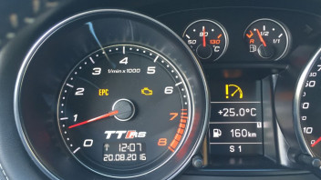

Motorkontrollleuchte +EPC leuchtet + Drehzahl auf 4000 begrenzt
  • Whitettrs
  • 11. August 2013 um 19:44
    13.041
    • 18. August 2016 um 20:00
    hat den Fehler soeben auch angezeigt bekommen.... Motoröl war bei 90 Grad alles warm. Motor an aus dann war es weg....
    13.041
    • 20. August 2016 um 12:34
    Auto geht am Montag zu Audi... :cursing:

    Hatte auch das Problem mit der EPC Leuchte und Drehzahllimit 4000rpm.
    Bei mir war die Zusatzwasserpumpe fest und dann ist die zugehörige Steckverbindung schön abgekokelt. Stinkt schön und qualmt ordentlich im Motorraum...

    So mir wurde nun mitgeteilt was an meinem TTRS defekt war. Es war die Saugrohrklappe, die hatte sich verstellt und löste die Fehlermeldung aus. Sie musste laut Audi nur neu justiert werden und jetzt passt wieder alles. :smile
