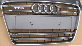

    Das mag sein, hat jemand ein Bild von dem TTS Grill nach Facelift in Schwarz Matt?
    Oder ist der identisch mit dem normalem TT Grill? Bei dem im Bild sehen mir die horizontalen Streben so schmal aus.
    • 11. November 2013 um 19:36
    • #35
    Nein, ist nicht identisch.
    Bilder sind hier irgendwo im Forum bei Teilenummern etc. zu finden.
    3.222
    4.890
    • 11. November 2013 um 19:43
    • #36
    Ist im Prinzip der gleiche. Nur mit Chromzierleisten.

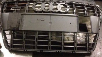

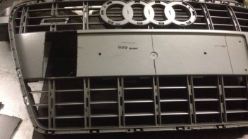

    Mein TTS Grill befindet sich zur Zeit im Umbau. Der Ausschnitt wird für mein 40er Kennzeichen verkleinert. Danach wir der Grill und die NSW Gitter neu lackiert. Die Farbe verrate ich mal noch nicht. 8)
    Hier mal ein paar Fotos. Die alten Ränder werden ausgeschnitten, versetzt und neu verschweißt.
