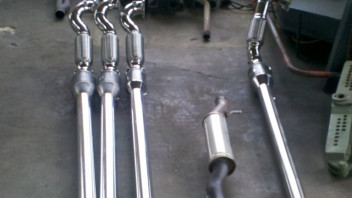

      • 179,93 kB
      • 768 × 789
      • 94
